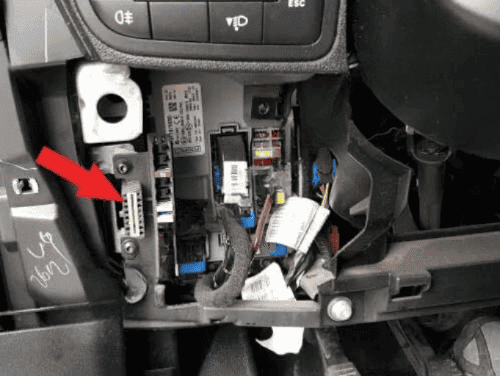

Emplacement de la prise de diagnostic OBD sous le volant d une Fiat Qubo

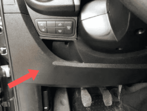

Accès à la prise de diagnostic OBD d un Fiat Qubo sous le vide poche conducteur
    Installez-vous côté conducteur et observez la zone sous le tableau de bord. Sur le Fiat Qubo PH 2, la prise OBD2 se situe dans cette partie basse de l'habitacle, à proximité immédiate des pédales ou de la colonne de direction.
  2. Repérez la prise OBD2
    Cherchez le connecteur à gauche de la colonne de direction ou juste au-dessus des pédales. La prise OBD2 est un port trapézoïdal à 16 broches, généralement de couleur noire, accessible sans aucun démontage sur ce modèle.
