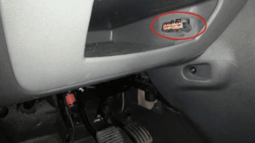

Emplacement de la prise de diagnostic OBD2 sous le volant d une Fiat Scudo

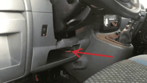

Emplacement de la prise OBD sur un utilitaire Fiat Scudo pour diagnostic auto
    Installez-vous sur le siège conducteur de votre Fiat Scudo PH 2. La prise OBD2 se situe systématiquement dans cette zone, sous le tableau de bord. Aucun outil n'est nécessaire pour y accéder, l'opération se fait rapidement et sans démontage.
    Orientez votre regard vers la gauche de la colonne de direction. La prise de diagnostic se trouve généralement dans cette zone, juste au-dessus des pédales. Vous pouvez également vérifier dans le vide-poche situé sous le volant.
    Le connecteur OBD2 est une prise trapézoïdale à 16 broches de couleur noire ou grise. Elle est accessible directement sans cache de protection sur ce modèle. Vérifiez son état avant toute connexion pour garantir un diagnostic fiable.
