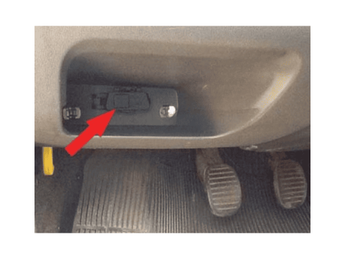

Une flèche rouge indique la prise de diagnostic OBD d une Fiat Uno

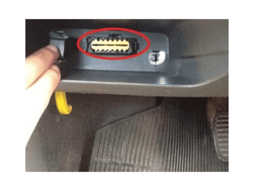

Emplacement du connecteur ou de la prise OBD pour Fiat Uno au Bresil

    Sur la Fiat Uno PH 2, la prise diagnostic se situe généralement sous la planche de bord, côté conducteur. Recherchez à gauche du volant ou juste au-dessus des pédales. Certains modèles disposent du connecteur près de la batterie, sous le capot.
    Un cache plastique peut masquer le connecteur de diagnostic sur votre Fiat Uno PH 2. Repérez ce cache sous le tableau de bord ou dans l'habitacle et retirez-le délicatement pour accéder à la prise. Aucun outil particulier n'est généralement requis.
    Une fois le connecteur accessible, branchez votre valise diagnostic en respectant le sens de connexion. Mettez le contact sans démarrer le moteur. Votre outil pourra alors communiquer avec le calculateur pour lire les codes défauts et afficher les données moteur en temps réel.
