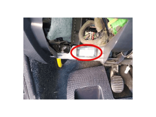

Emplacement de la prise de diagnostic OBD2 sous le volant d une Fiat Uno 2014
Emplacement entouré en rouge de la prise de diagnostic OBD sur Fiat Uno de 2014

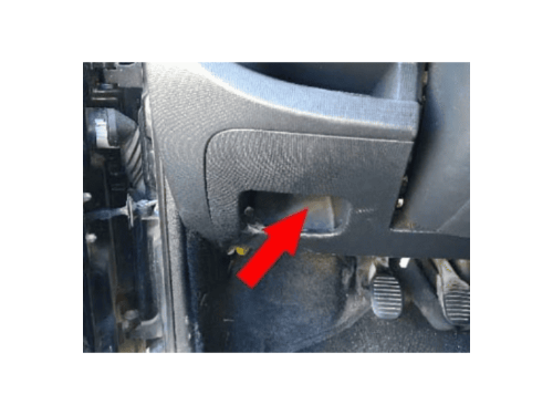

    Installez-vous côté conducteur et orientez votre regard sous le tableau de bord, à gauche de la colonne de direction. La prise OBD2 se situe dans cette zone, souvent à proximité immédiate de la boîte à fusibles. Repérez visuellement les caches plastiques présents.
  2. Retirez le cache plastique
    Un cache de protection recouvre généralement l'accès au connecteur OBD2. Retirez-le délicatement en le déclipsant à la main, sans forcer. Cette opération révèle le connecteur 16 broches standard utilisé pour le diagnostic électronique de votre Fiat Uno PH 3.
  3. Identifiez la prise OBD2
    Le connecteur OBD2 se présente sous forme trapézoïdale avec 16 broches. Il est compatible avec les protocoles ISO 9141, KWP2000 et CAN. Vérifiez que la prise est propre et exempte de poussière avant d'y brancher votre outil de diagnostic.
