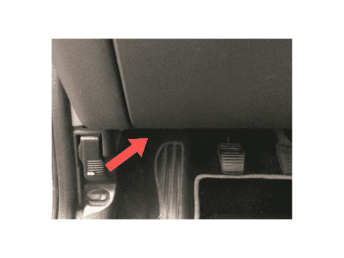

Emplacement de la prise OBD au niveau du pédalier d'une Ford Cougar avec flèche de repérage

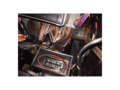

Localisation du connecteur OBD entouré en rouge sous le tableau de bord d une Ford Cougar

    Penchez-vous ou agenouillez-vous pour regarder sous le tableau de bord, au niveau du pédalier. La prise se situe à gauche ou directement sous la colonne de direction. Aucun démontage n'est nécessaire pour y accéder.
    Repérez le connecteur trapézoïdal à 16 broches, caractéristique du standard OBD-II. Sur le Ford Cougar, il est généralement visible sans obstacle, parfois protégé par un petit cache en plastique que vous pouvez retirer à la main.
