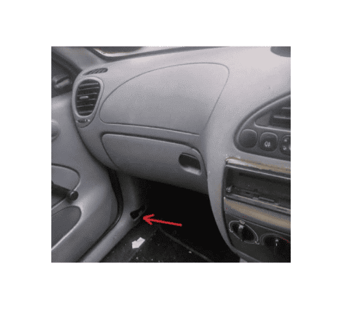

Photo de l'habitacle d'une Ford Courier montrant l'emplacement de la prise OBD2

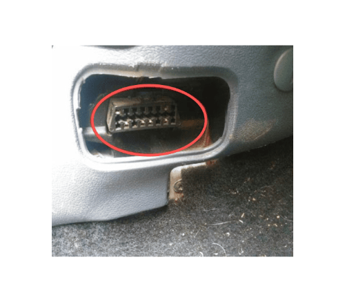

Prise de diagnostic OBD de Ford Courier entouree en rouge pour brancher une valise iCarsoft
  1. Repérez la zone sous le tableau de bord
    Installez-vous côté conducteur et observez la partie inférieure du tableau de bord. La prise OBD2 du Ford Courier se situe dans cette zone, généralement au-dessus des pédales ou légèrement à gauche de la colonne de direction.
    Un cache de protection en plastique peut dissimuler le connecteur OBD2. Repérez ce petit élément amovible situé dans la zone précédemment identifiée. Il se retire facilement à la main, sans outil spécifique.
    Tirez délicatement sur le cache plastique pour le retirer et révéler la prise OBD2. Le connecteur standard 16 broches apparaît alors, prêt à recevoir votre outil de diagnostic automobile pour interroger le calculateur du véhicule.
  4. Branchez votre outil de diagnostic
    Insérez fermement le connecteur de votre valise de diagnostic dans la prise OBD2. Une fois branché, vous pouvez lire les codes défauts, analyser les paramètres moteur en temps réel et accéder aux différents systèmes électroniques de votre Ford Courier.
