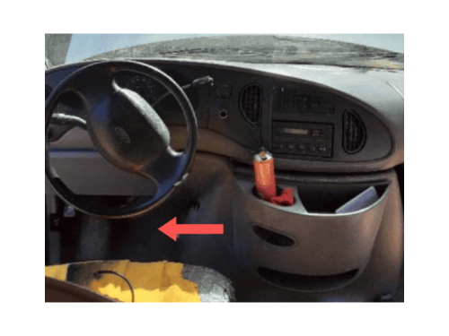

Fleche rouge indiquant l emplacement de la prise OBD2 sous le volant d un utilitaire Ford Econoline 4.2

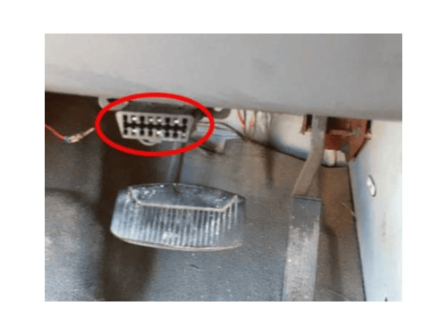

Prise de diagnostic OBD2 entouree en rouge sous le tableau de bord d une Ford Econoline
    Installez-vous côté conducteur de votre Ford Econoline. La prise OBD2 se trouve systématiquement de ce côté, sous le tableau de bord. Assurez-vous que le contact soit coupé avant de commencer votre recherche du connecteur de diagnostic.
    Orientez votre regard sous le tableau de bord, juste à droite de la colonne de direction. La prise OBD2 est positionnée au-dessus de la zone des pédales. Elle est généralement visible sans avoir à vous contorsionner excessivement.
  3. Retirez le capot de protection
    Selon l'année de votre Ford Econoline, un petit cache en plastique peut recouvrir le connecteur OBD2. Si présent, retirez-le délicatement à la main. Aucun outil n'est nécessaire pour accéder à la prise de diagnostic.
  4. Branchez votre outil de diagnostic
    Une fois le connecteur à 16 broches identifié, branchez votre valise de diagnostic. Le connecteur s'insère dans un seul sens. Vous pouvez ensuite mettre le contact pour démarrer la communication avec le calculateur du véhicule.
