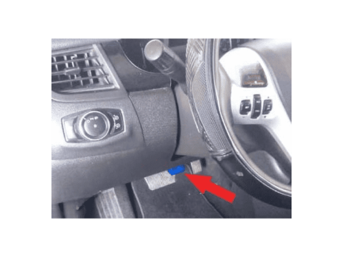

Fleche rouge indiquant la prise de diagnostic OBD bleue sous le volant d une Ford Edge

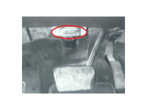

Localisation de la prise de diagnostic OBD2 sous le volant d une Ford Edge
    Installez-vous côté conducteur de votre Ford Edge 1 Phase 2. La prise OBD2 se trouve sous le tableau de bord, dans la zone située à gauche de la colonne de direction, juste au-dessus de la pédale de frein.
  2. Retirez le cache de protection
    Identifiez le petit cache amovible qui protège le connecteur OBD2. Ce cache se retire facilement à la main, sans nécessiter d'outil particulier. Tirez-le délicatement vers vous pour accéder à la prise.
  3. Identifiez la prise OBD2
    Une fois le cache retiré, vous apercevez la prise OBD2 standard à 16 broches. Ce connecteur trapézoïdal est positionné de manière à permettre un branchement direct et rapide de votre outil de diagnostic.
