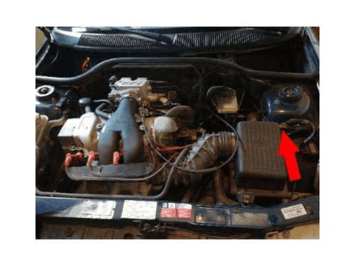

Compartiment moteur d'une Ford Escort 5 pour repérage de la prise diagnostic

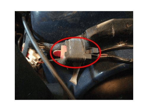

Localisation du connecteur de diagnostic encadré en rouge sur une Ford Escort 5

  3. Vérifiez le compartiment moteur
    Pour les Ford Escort PH 1 plus anciennes, le connecteur de diagnostic se trouve fréquemment dans le compartiment moteur. Repérez un connecteur rectangulaire Ford près du bloc moteur ou à proximité de la batterie, généralement protégé par un capuchon.
  4. Prévoyez un adaptateur compatible
    Si votre véhicule dispose d'un connecteur propriétaire Ford et non d'une prise OBD2 standard, vous aurez besoin d'un adaptateur spécifique OBD-I Ford pour connecter votre outil de diagnostic moderne et accéder aux données du calculateur moteur.
