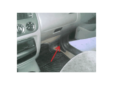

Flèche rouge indiquant l'emplacement de la prise de diagnostic sous la boîte à gants d'une Ford Escort

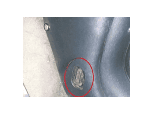

Prise de diagnostic OBD entourée en rouge sur une Ford Escort 4C pour valise iCarsoft

  1. Identifiez votre version
    Avant toute recherche, déterminez l'année de fabrication de votre Ford Escort PH 2. Les modèles de fin des années 80 et début 90 utilisent souvent un connecteur propriétaire Ford (EEC-IV ou EEC-V), tandis que les versions 1995-2000 disposent généralement d'une prise OBD-II standard 16 broches.
  2. Vérifiez sous le tableau de bord
    Positionnez-vous côté conducteur et inspectez la zone sous le tableau de bord, près de la colonne de direction. Sur les versions récentes du Ford Escort PH 2, la prise OBD-II 16 broches se trouve habituellement à cet emplacement, facilement accessible.
  3. Explorez le compartiment moteur
    Pour les versions plus anciennes, ouvrez le capot et recherchez le connecteur de diagnostic près de la batterie ou au niveau de l'aile gauche. Ce type de prise propriétaire Ford nécessite généralement un adaptateur spécifique pour fonctionner avec les outils modernes.
  4. Préparez un adaptateur si nécessaire
    Si votre Ford Escort PH 2 dispose d'un connecteur propriétaire EEC-IV ou EEC-V, procurez-vous l'adaptateur correspondant. Celui-ci permettra de relier votre valise de diagnostic moderne au système électronique du véhicule pour lire les codes défauts.
