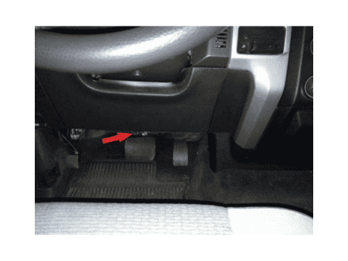

Localisation de la prise de diagnostic OBD sous le pédalier d'une Ford F150

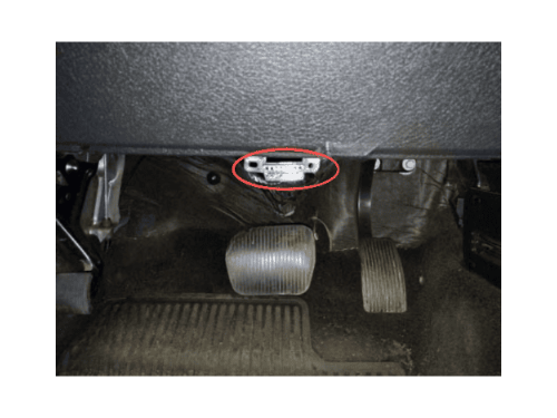

Localisation de la prise de diagnostic OBD2 sous le tableau de bord d une Ford F150
    Asseyez-vous à la place du conducteur ou positionnez-vous face à l'habitacle, porte ouverte. La prise OBD2 de votre Ford F-150 PH 3 se trouve dans cette zone, sous le tableau de bord, facilement accessible sans démontage.
    Orientez votre regard sous le volant, au niveau de la colonne de direction. Le connecteur OBD2 est situé juste à droite de celle-ci, légèrement en hauteur au-dessus du pédalier. Aucun cache ne protège l'accès sur ce modèle.

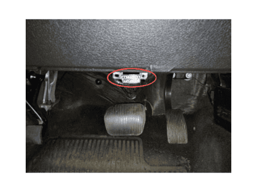

  3. Localisez le connecteur 16 broches
    Identifiez la prise OBD2 standard à 16 broches, positionnée au-dessus des pédales. Ce connecteur noir est orienté vers le bas et reste directement visible. Il est compatible avec toutes les valises de diagnostic multimarques.
    Insérez le câble de votre outil de diagnostic dans le connecteur OBD2 en respectant le sens de branchement. La connexion s'effectue sans forcer. Mettez ensuite le contact pour établir la communication avec les calculateurs du véhicule.
