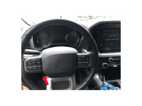

Gros plan sur le volant et le tableau de bord d'un pick-up Ford F150 avec une fleche rouge

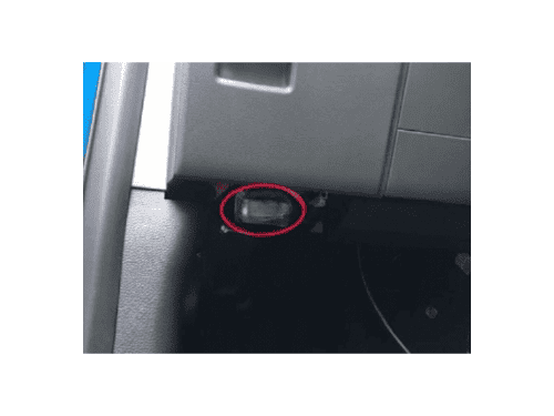

Photo indiquant l emplacement de la prise OBD2 sous le tableau de bord d un Ford F150
    Ouvrez la portière conducteur et asseyez-vous confortablement au volant. La prise OBD2 de votre Ford F-150 PH 4 se trouve dans cette zone, sous le tableau de bord. Aucun outil n'est nécessaire pour y accéder.
    Orientez votre regard vers la partie inférieure du tableau de bord, à droite de la colonne de direction. La prise se situe juste au-dessus des pédales de frein et d'accélérateur, facilement visible sans démontage.
    Localisez le connecteur 16 broches de forme trapézoïdale. Il est directement accessible et compatible avec tous les outils de diagnostic multimarques utilisant les protocoles CAN FD et UDS des véhicules récents.
    Insérez fermement votre valise de diagnostic dans le connecteur OBD2. Vous pouvez maintenant interroger les modules du véhicule : moteur EcoBoost, V6 3.3L ou V8 5.0L Coyote, transmission, ABS, airbag et systèmes ADAS.
