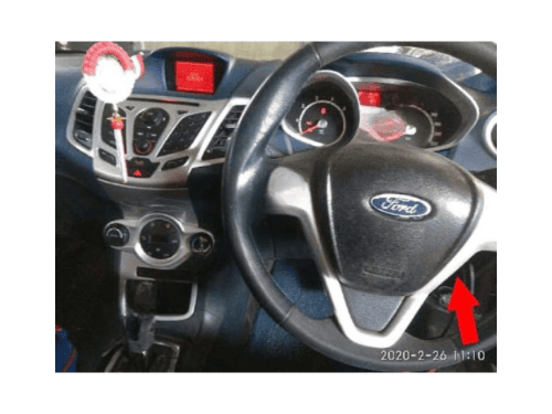

Tableau de bord et volant Ford Fiesta 6 RHD avec conduite à droite

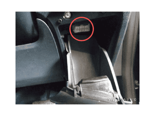

Localisation de la prise de diagnostic OBD2 sous le tableau de bord d une Ford Fiesta 6 RHD
    Installez-vous à la place conducteur, située à droite du véhicule sur les modèles RHD destinés aux marchés britanniques et internationaux. La prise OBD2 se trouve toujours du côté du volant, sous le tableau de bord inférieur.
  2. Repérez la zone sous le tableau
    Regardez sous le tableau de bord, juste au-dessus de la pédale d'accélérateur. Sur certaines versions, le connecteur peut être légèrement décalé vers le centre, près de la console centrale. Aucun outil n'est nécessaire pour y accéder.
    La prise OBD2 est protégée par un petit cache en plastique. Retirez-le délicatement à la main pour révéler le connecteur 16 broches standardisé. Ce cache se repositionne facilement après utilisation.
    Insérez votre outil de diagnostic dans le connecteur OBD2 jusqu'à entendre un léger clic. La prise est compatible avec tous les appareils au format OBD2 standard. Le contact doit être mis pour démarrer la communication avec les calculateurs.
