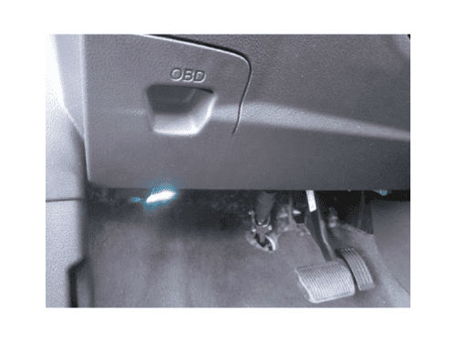

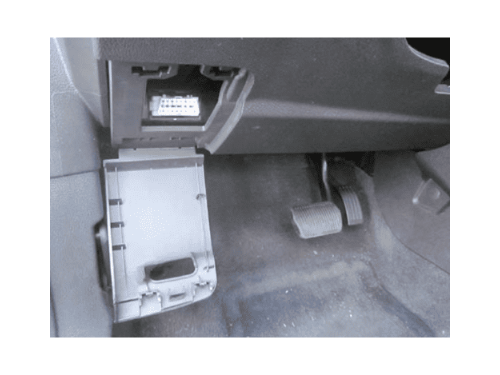

Emplacement de la prise OBD2 derrière le cache vide poche d une Ford Focus

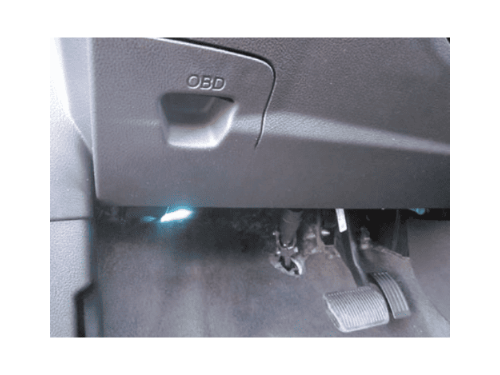

Emplacement de la prise de diagnostic OBD sous le tableau de bord d une Ford Focus
    Installez-vous sur le siège conducteur de votre Ford Focus PH 3. La prise OBD2 se situe dans cette zone, sous le tableau de bord. Aucun outil n'est nécessaire pour y accéder, le connecteur étant directement visible une fois correctement positionné.
  2. Repérez la zone sous le tableau de bord
    Regardez sous le tableau de bord, au-dessus de la pédale de frein. La prise OBD2 se trouve légèrement à droite de la colonne de direction. Un vide-poche ou un cache peut masquer partiellement cette zone sur certaines versions.
  3. Identifiez le connecteur 16 broches
    Le connecteur OBD2 est de forme trapézoïdale avec 16 broches. Il est généralement de couleur noire et orienté vers le bas. Ce format standard est compatible avec toutes les valises de diagnostic multimarques utilisant le protocole CAN.
    Insérez le connecteur de votre outil diagnostic dans la prise OBD2 jusqu'à entendre un léger clic. Le contact doit être mis pour alimenter la prise et permettre la communication avec les calculateurs moteur, ABS, airbags et transmission.
