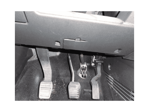

Vue sur le pedalier avec l embrayage le frein et l accelerateur d une Ford Fusion

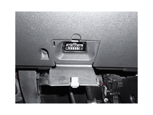

Emplacement du connecteur de diagnostic OBD sous le tableau de bord d une Ford Fusion
    Installez-vous côté conducteur et observez la zone située sous le tableau de bord, au niveau de vos jambes. La prise OBD2 se trouve dans cette partie basse, à proximité immédiate de la colonne de direction et des pédales.
    Dirigez votre attention juste au-dessus du pédalier, légèrement à droite de la colonne de direction. Le connecteur OBD2 est positionné dans cet espace, parfois partiellement masqué par un cache plastique rabattable qu'il suffit d'ouvrir.
  3. Identifiez le connecteur 16 broches
    La prise OBD2 de votre Ford Fusion PH 1 est un connecteur standard à 16 broches de forme trapézoïdale. Elle est accessible sans outil et compatible avec toutes les valises de diagnostic multimarques du marché.
