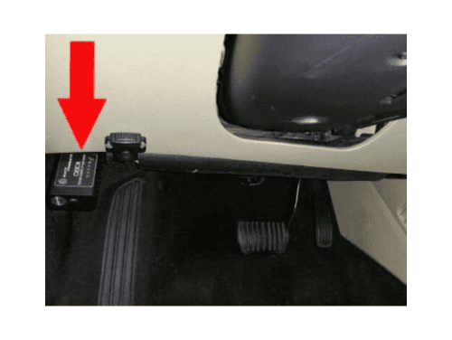

Emplacement de la prise OBD2 sous le pédalier d une Ford Fusion pour diagnostic

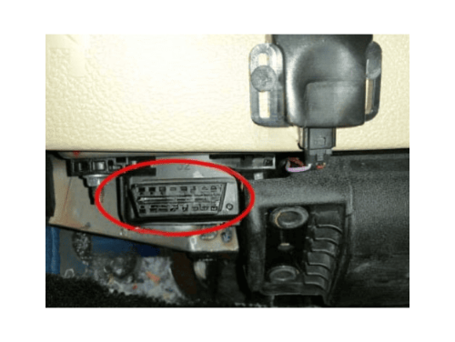

Prise de diagnostic OBD entourée en rouge sous le tableau de bord d une Ford Fusion
    Installez-vous sur le siège conducteur et observez la zone sous le tableau de bord. La prise OBD2 se situe à gauche de la colonne de direction, au-dessus de la pédale de frein. Aucun démontage n'est nécessaire pour y accéder.
  2. Vérifiez le volet de protection
    Sur certaines versions du Fusion PH 2, un petit volet rabattable protège le connecteur OBD2. Si présent, ouvrez-le délicatement pour révéler la prise 16 broches. Le connecteur est orienté vers le bas pour faciliter le branchement.
  3. Branchez votre valise diagnostic
    Insérez votre outil de diagnostic dans le connecteur OBD2 standard 16 broches. La connexion doit être ferme et stable. Mettez le contact sans démarrer le moteur pour initialiser la communication avec les calculateurs du véhicule.
