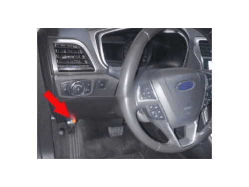

Localisation de la prise de diagnostic OBD sous le tableau de bord d une Ford Fusion 2

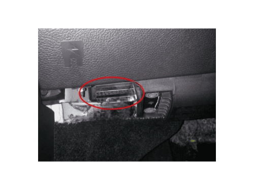

Photo montrant l emplacement exact de la prise diagnostic OBD sous le tableau de bord d une Ford Fusion
    Placez-vous confortablement sur le siège conducteur de votre Ford Fusion PH 3. La prise OBD2 se situe dans cette zone, sous le tableau de bord. Assurez-vous d'avoir suffisamment de lumière pour repérer facilement le connecteur.
    Orientez votre regard vers le bas du tableau de bord, juste au-dessus des pédales. Le connecteur OBD2 se trouve à gauche de la colonne de direction, dans un emplacement accessible sans démontage particulier.
  3. Retirez le cache plastique
    Un cache plastique rabattable peut recouvrir le connecteur 16 broches. Soulevez ou rabattez délicatement cette protection pour accéder à la prise OBD2. Aucun outil n'est nécessaire pour cette manipulation.
    Connectez votre outil de diagnostic au port OBD2 désormais accessible. Le connecteur est conforme à la norme OBD2 et compatible avec toutes les motorisations : EcoBoost, hybride et hybride rechargeable Fusion Energi.
