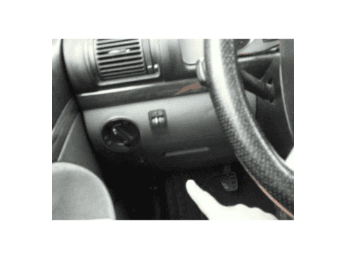

Démonstration de l emplacement de la prise OBD sur le tableau de bord d une Ford Galaxy

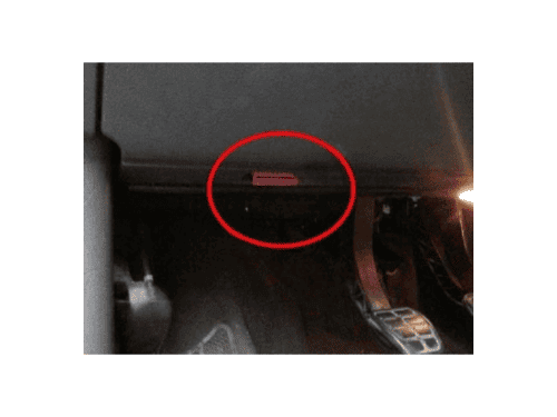

Localisation de la prise de diagnostic OBD sous le tableau de bord d'une Ford Galaxy
    Installez-vous côté conducteur et positionnez-vous face au tableau de bord. La prise OBD2 se situe dans la partie inférieure gauche, à proximité immédiate de la colonne de direction. Aucun outil n'est nécessaire pour y accéder.

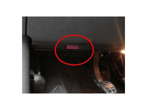

    Cherchez un petit cache rabattable situé juste au-dessus de la pédale d'embrayage (ou de frein sur les versions automatiques). Ce cache plastique dissimule le connecteur OBD2 et se rabat facilement vers le bas d'une simple pression.
  3. Identifiez le connecteur 16 broches
    Une fois le cache ouvert, vous découvrez la prise OBD2 normalisée à 16 broches. Ce connecteur trapézoïdal est orienté vers le bas et compatible avec toutes les valises de diagnostic multimarques conformes à la norme OBD2.
