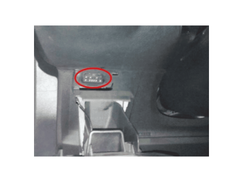

Accès à la prise de diagnostic OBD2 derrière le vide-poche d'une Ford Galaxy
Photo montrant la prise diagnostic OBD entouree en rouge sous le tableau de bord d une Ford Galaxy

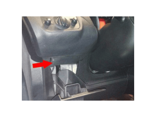

    Installez-vous côté conducteur et orientez votre regard vers la partie inférieure gauche du tableau de bord. La prise OBD2 se trouve dans cette zone, à proximité immédiate de la colonne de direction et au-dessus de la pédale de frein.
  2. Ouvrez le cache de protection
    Repérez le petit volet ou cache plastique situé sous le volant. Ouvrez-le délicatement en le tirant vers vous ou en appuyant sur son mécanisme d'ouverture. Le connecteur OBD2 se trouve directement derrière ce cache de protection.
    Le connecteur est au format standard 16 broches, de forme trapézoïdale. Il est orienté vers le bas pour faciliter le branchement de votre valise de diagnostic. Vérifiez qu'aucun débris n'obstrue les broches avant connexion.
    Insérez fermement le connecteur de votre valise dans la prise OBD2. Mettez le contact sans démarrer le moteur. Vous pouvez maintenant accéder aux différents calculateurs : moteur, ABS, airbags, transmission et autres systèmes électroniques de votre Galaxy PH 3.
