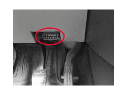

Flèche rouge indiquant la prise de diagnostic OBD d une Ford Ikon

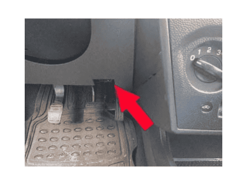

Emplacement de la prise de diagnostic OBD entourée en rouge sur une Ford Ikon
    Installez-vous côté conducteur et orientez votre regard sous le tableau de bord, à gauche de la colonne de direction. La prise OBD2 se situe dans cette zone, à portée de main depuis le siège conducteur.
  2. Repérez la zone du pédalier
    Regardez au-dessus des pédales, légèrement en retrait sous le tableau de bord. Selon les finitions de votre Ford Ikon PH 2, le connecteur peut être directement visible ou protégé par un cache plastique amovible.

    Si un cache recouvre la prise, déclipsez-le délicatement à la main ou à l'aide d'un outil plat. Procédez sans forcer pour éviter d'endommager les fixations plastiques et accéder au connecteur OBD2 16 broches.
    Connectez votre outil de diagnostic sur la prise OBD2 en respectant le sens d'insertion. Le connecteur s'enclenche fermement. Vous pouvez ensuite lire les codes défauts, effacer les erreurs et visualiser les données moteur en temps réel.
