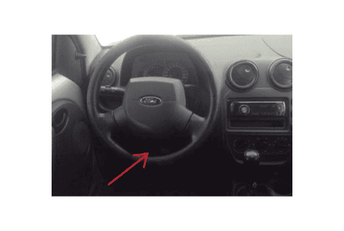

Vue de l'habitacle et du volant d'une Ford Ka avec le logo de la marque

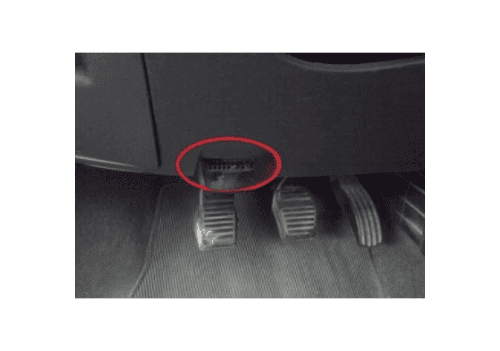

Localisation de la prise de diagnostic OBD entourée en rouge sur le pédalier d une Ford Ka
  1. Repérez la zone sous le tableau de bord
    Installez-vous côté conducteur et observez la partie inférieure du tableau de bord. La prise OBD2 de la Ford Ka PH 1 se situe dans cette zone, généralement dissimulée sous les plastiques de garniture près de la colonne de direction.

    Une fois le connecteur identifié, branchez votre outil de diagnostic. Vous pourrez alors lire les codes défauts moteur, les effacer et surveiller les paramètres en temps réel comme le régime moteur, la température ou le débit d'air.
