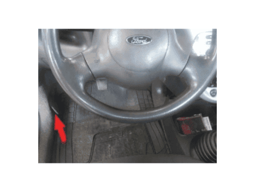

Emplacement de la prise OBD pour diagnostic auto sous le volant d'une Ford Ka

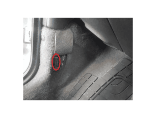

Localisation de la prise de diagnostic OBD entourée en rouge sur une Ford Ka
    Installez-vous sur le siège conducteur de votre Ford Ka PH 2. La prise OBD2 se trouve sous le tableau de bord, à gauche de la colonne de direction. Orientez votre regard vers la zone située juste au-dessus des pédales pour repérer l'emplacement du connecteur.
    Cherchez un petit cache rabattable intégré au plastique inférieur du tableau de bord. Ce cache protège la prise OBD2 et peut passer inaperçu. Il se situe dans la partie basse, légèrement en retrait par rapport à la colonne de direction.
  3. Ouvrez le cache rabattable
    Faites basculer délicatement le cache vers le bas pour révéler le connecteur OBD2. Vous découvrirez une prise trapézoïdale à 16 broches conforme à la norme OBD2. Ce connecteur est compatible avec toutes les valises de diagnostic multimarques du marché.
    Insérez le connecteur de votre outil diagnostic dans la prise OBD2 en respectant le sens d'insertion. Une fois branché, vous pourrez interroger les calculateurs moteur, ABS et airbags, lire les codes défauts et consulter les données en temps réel sur toutes les motorisations essence et diesel.
