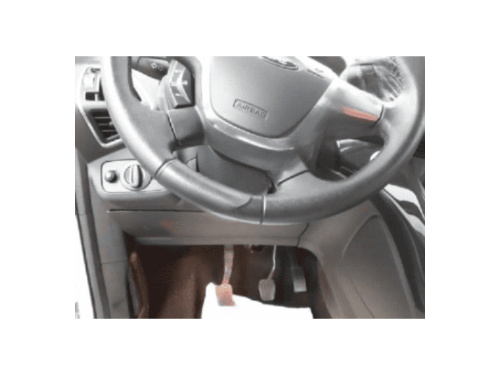

Emplacement de la prise OBD de diagnostic sous le volant d une Ford Kuga

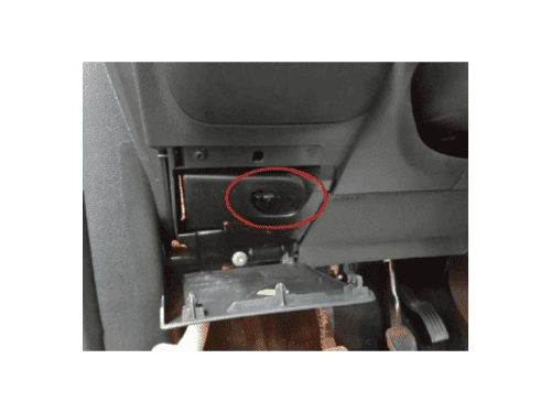

Emplacement de la prise OBD Ford Kuga avec cache plastique ouvert pour diagnostic
    Installez-vous sur le siège conducteur de votre Ford Kuga PH 2. La prise OBD2 se trouve sous le tableau de bord, à gauche de la colonne de direction. Orientez votre regard vers la zone située au-dessus de la pédale de frein.
  2. Repérez le cache plastique
    Selon les versions du Kuga Phase 2, un petit cache rabattable peut protéger le connecteur OBD2. Identifiez ce cache situé dans la partie inférieure gauche du tableau de bord, légèrement en retrait sous le volant.
  3. Accédez au connecteur OBD2
    Ouvrez délicatement le cache de protection s'il est présent, puis localisez la prise 16 broches conforme à la norme OBD2. Ce connecteur standardisé est compatible avec toutes les valises de diagnostic multimarques du marché.
