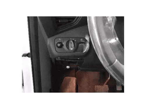

Commande de réglage des phares et des feux de route sur le tableau de bord d'une Ford Kuga 3

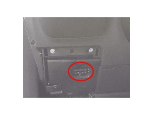

Prise de diagnostic OBD entourée en rouge sur le tableau de bord d une Ford Kuga 3
  1. Accédez au côté conducteur
    Installez-vous côté conducteur de votre Ford Kuga PH 3. La prise OBD2 se trouve dans cette zone, sous le tableau de bord. Penchez-vous pour observer l'espace situé à gauche de la colonne de direction, juste au-dessus des pédales.
  2. Repérez le cache plastique
    Localisez le petit cache plastique rabattable qui dissimule le connecteur OBD2. Ce cache de protection se situe directement au-dessus de la pédale d'embrayage ou du repose-pied selon votre version. Il suffit de le rabattre vers le bas pour accéder à la prise.
  3. Branchez votre valise diagnostic
    Une fois le cache ouvert, vous découvrez la prise OBD2 normalisée à 16 broches. Connectez votre outil de diagnostic en insérant fermement le connecteur. Vous pouvez maintenant interroger les calculateurs moteur, transmission, ABS, airbags et modules hybrides de votre véhicule.
