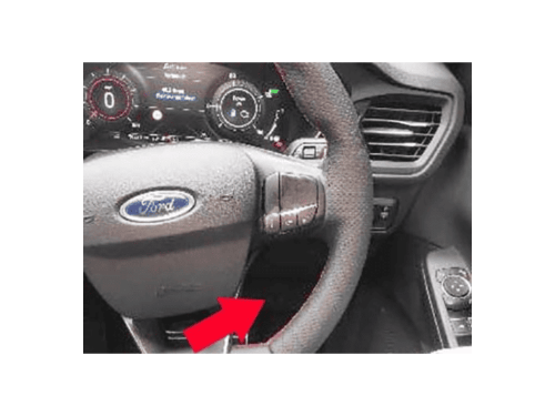

Détail du volant pour conduite à droite RHD d un SUV Ford Kuga 3

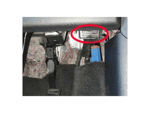

Localisation de la prise de diagnostic OBD entourée en rouge sur Ford Kuga 3 RHD
  1. Repérez le tableau de bord
    Installez-vous côté conducteur de votre Ford Kuga RHD. La prise OBD2 se situe dans la partie inférieure du tableau de bord, à droite de la colonne de direction. Orientez votre regard vers la zone située au-dessus des pédales.
    Selon les finitions de votre véhicule, un petit cache rabattable en plastique peut dissimuler le connecteur OBD2. Repérez cette trappe située dans la zone inférieure droite du tableau de bord, facilement accessible depuis le siège conducteur.
  3. Ouvrez le cache protecteur
    Rabattez délicatement le cache plastique vers le bas pour révéler la prise diagnostic. Cette opération s'effectue sans outil, le cache étant simplement clipsé. Le connecteur OBD2 16 broches standard apparaît alors directement accessible.
    Branchez votre outil de diagnostic sur le connecteur 16 broches. La prise est compatible avec toutes les valises multimarques. Vous pouvez désormais interroger les calculateurs moteur, ABS, airbags et transmission de votre Ford Kuga RHD.
