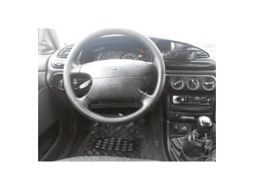

Tableau de bord et volant d une Ford Mondeo de premiere generation pour diagnostic auto

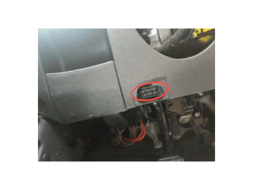

Emplacement de la prise de diagnostic OBD entourée en rouge sur une Ford Mondeo 1

  2. Localisez la zone de recherche
    Dirigez-vous vers l'habitacle côté conducteur, sous le tableau de bord. La prise se situe généralement à proximité de la trappe à fusibles. Sur certaines versions, le connecteur peut également se trouver dans le compartiment moteur.
  3. Accédez au connecteur OBD
    Penchez-vous sous le volant et repérez visuellement le connecteur. Il peut être protégé par un cache plastique amovible. Retirez délicatement cette protection si nécessaire pour accéder à la prise de diagnostic de votre Mondeo.
    Une fois la prise localisée, connectez votre outil de diagnostic. Si votre véhicule dispose d'un connecteur propriétaire Ford, un adaptateur spécifique sera nécessaire pour établir la communication avec les calculateurs du véhicule.
