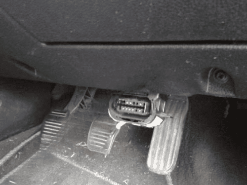

Emplacement de la prise de diagnostic OBD2 sous le volant d une Ford Mondeo 2

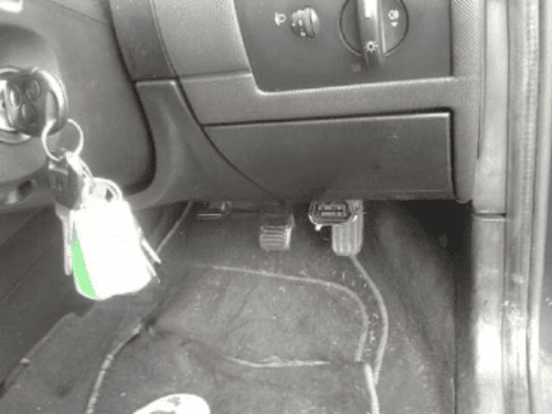

Prise de diagnostic OBD2 sous le tableau de bord d une Ford Mondeo 2
  1. Repérez le côté conducteur
    Installez-vous à la place du conducteur et orientez votre regard vers la partie inférieure gauche du tableau de bord. La prise OBD2 se situe dans cette zone, à proximité immédiate de la colonne de direction et au-dessus du pédalier.
  2. Identifiez le cache de protection
    Sur certaines versions du Mondeo Mk3, un petit cache rectangulaire rabattable dissimule le connecteur OBD2. Ce cache peut également être intégré directement à la platine de fusibles. Repérez cet élément et ouvrez-le délicatement.
  3. Accédez au connecteur OBD2
    Une fois le cache retiré ou rabattu, vous découvrez la prise de diagnostic normalisée à 16 broches. Ce connecteur trapézoïdal est conforme à la norme OBD2 et accepte toutes les valises de diagnostic multimarques compatibles.
    Insérez fermement le connecteur de votre outil de diagnostic dans la prise OBD2. Mettez le contact sans démarrer le moteur. Vous pouvez maintenant interroger les calculateurs moteur, ABS, airbags et transmission de votre Mondeo.
