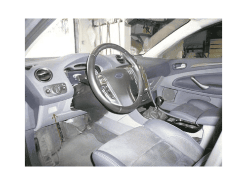

Emplacement de la prise OBD pour diagnostic sur le tableau de bord d une Ford Mondeo

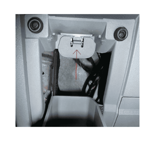

Localisation de la prise de diagnostic OBD2 sous le tableau de bord d une Ford Mondeo
    Installez-vous sur le siège conducteur de votre Ford Mondeo Mk4. La prise OBD2 se situe dans la zone inférieure gauche du tableau de bord, à proximité immédiate de la colonne de direction et au-dessus du pédalier.
    Cherchez un petit cache plastique rabattable ou clipsé juste à gauche de la colonne de direction. Ce capot protège le connecteur OBD2 des poussières et le rend discret. Il se trouve légèrement en retrait sous le tableau de bord.
  3. Ouvrez le cache plastique
    Retirez délicatement le cache en le rabattant vers le bas ou en le déclipsant selon la version de votre Mondeo. Aucun outil n'est nécessaire pour cette opération. Le connecteur 16 broches apparaît alors accessible pour le branchement.
    Branchez votre outil de diagnostic sur le connecteur OBD2 à 16 broches. La prise s'insère dans un seul sens. Une fois connectée, vous pouvez accéder aux calculateurs moteur, ABS, airbags et transmission de votre Mondeo Mk4.
