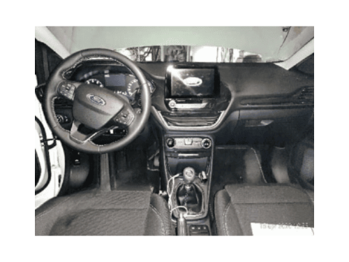

Vue interieure du tableau de bord d une Ford Puma pour diagnostic auto

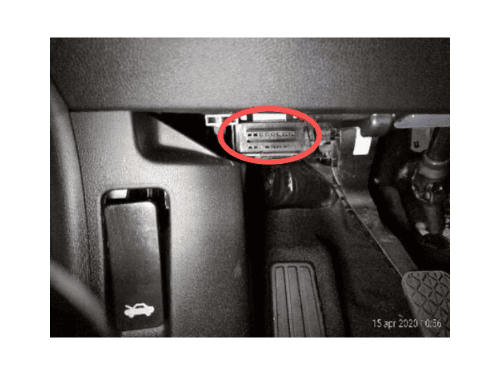

Photo montrant l emplacement de la prise de diagnostic OBD sur une Ford Puma 2

    Orientez votre regard sous le tableau de bord, côté conducteur. La prise OBD2 se trouve juste au-dessus des pédales d'embrayage ou de frein. Elle est généralement visible directement ou dissimulée derrière un petit cache plastique rabattable.
  3. Retirez le cache si nécessaire
    Si un volet plastique protège le connecteur, soulevez-le délicatement pour accéder à la prise. Ce cache se rabat facilement sans outil. Vous découvrirez alors le connecteur OBD2 standard à 16 broches, prêt à recevoir votre valise diagnostic.
