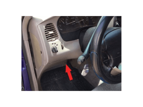

Fleche rouge indiquant l emplacement de la prise OBD sous le tableau de bord d un Ford Ranger 1

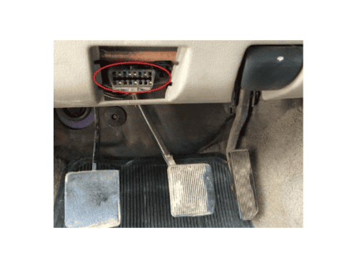

Emplacement de la prise de diagnostic OBD2 sous le volant d un Ford Ranger

  2. Localisez la zone conducteur
    Sur les modèles équipés OBD2 (2001-2006), positionnez-vous côté conducteur et regardez sous le tableau de bord. La prise se trouve généralement à proximité de la colonne de direction, accessible sans démontage particulier, au-dessus du pédalier.
  3. Repérez le connecteur 16 broches
    Identifiez le connecteur trapézoïdal noir à 16 broches caractéristique de la norme OBD2. Il peut être visible directement ou légèrement dissimulé derrière un cache plastique amovible qu'il suffit de retirer délicatement.
