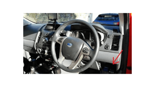

Prise de diagnostic OBD2 sous le volant d un Ford Ranger pour valise iCarsoft

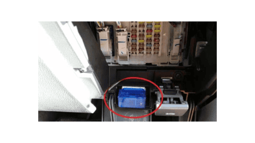

Localisation de la prise de diagnostic OBD2 sur un Ford Ranger avec adaptateur bleu
  1. Accédez à l'habitacle côté conducteur
    Installez-vous à la place conducteur de votre Ford Ranger PH 2. La prise OBD2 se situe dans cette zone, sous le tableau de bord. Assurez-vous d'avoir suffisamment de lumière pour faciliter la recherche du connecteur.
    Orientez votre regard vers la gauche de la colonne de direction, au-dessus des pédales. C'est dans cette zone précise que le constructeur a positionné le connecteur de diagnostic sur cette génération du Ranger.
  3. Retirez le cache plastique
    Sur certaines versions, un cache plastique protège la prise OBD2. Retirez-le délicatement à la main sans outil. Le connecteur 16 broches noir apparaît alors, prêt à recevoir votre valise de diagnostic.
    Branchez votre appareil de diagnostic sur le connecteur OBD2. La prise est conforme à la norme européenne et compatible avec les motorisations 2.5 TDCi et 3.0 TDCi. Mettez le contact pour démarrer la communication avec les calculateurs.
