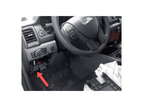

Localisation de la prise de diagnostic OBD sur le tableau de bord d'un Ford Ranger T6
Vue du panneau conducteur montrant l emplacement de la prise OBD Ford Ranger T6
  1. Accédez au poste conducteur
    Installez-vous côté conducteur de votre Ford Ranger T6. La prise OBD2 se situe dans l'habitacle, sous le tableau de bord. Vous devrez regarder vers la partie inférieure gauche, au niveau de la colonne de direction.
    Orientez votre regard au-dessus du pédalier, à gauche de la colonne de direction. Le connecteur OBD2 se trouve dans cette zone, généralement accessible sans démontage particulier sur la plupart des finitions du Ranger T6.

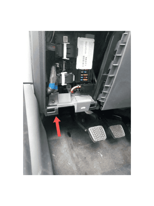

  3. Vérifiez le cache plastique
    Selon la version de votre véhicule (Wildtrak, Raptor, utilitaire), la prise peut être directement visible ou dissimulée derrière un petit volet plastique rabattable. Ouvrez délicatement ce cache si présent pour accéder au connecteur.
    Connectez votre outil de diagnostic au port OBD2 standard 16 broches. Ce connecteur conforme à la norme OBD2 vous permet de lire les codes défauts moteur, ABS, airbags, transmission, AdBlue et FAP de votre pick-up.
