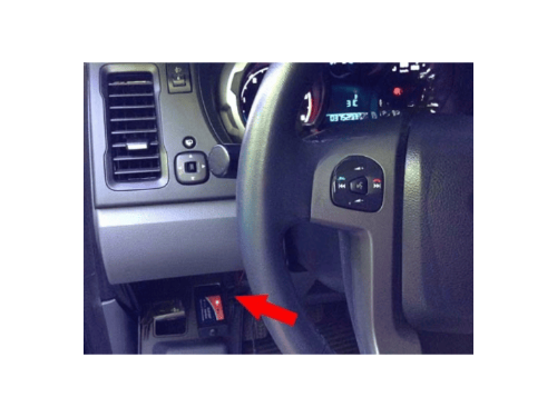

Emplacement de la prise OBD2 sous le volant d un Ford Ranger T6

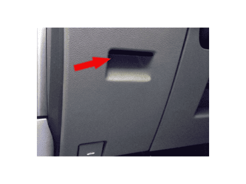

Une flèche rouge indique la trappe à fusibles d'un Ford Ranger T6B pour brancher une valise iCarsoft
    Installez-vous côté conducteur de votre Ford Ranger T6 Bis. La prise OBD2 se trouve dans l'habitacle, sous le tableau de bord. Aucun outil n'est nécessaire pour y accéder, la zone est facilement atteignable depuis le siège conducteur.
    Orientez-vous vers la gauche du volant, au niveau de la colonne de direction. La prise OBD2 est positionnée juste au-dessus des pédales, dans la partie inférieure du tableau de bord. Penchez-vous légèrement pour visualiser cette zone.
    Selon la finition de votre Ranger T6 Bis, un cache en plastique peut protéger le connecteur OBD2. Si présent, retirez-le délicatement à la main pour accéder au port de diagnostic. Ce cache se déclipse sans effort.
  4. Identifiez le connecteur 16 broches
    Localisez le connecteur OBD2 de forme trapézoïdale à 16 broches, conforme à la norme standard. Ce port est compatible avec les motorisations 2.2 TDCi, 3.2 TDCi et 2.0 EcoBlue, en boîte manuelle ou automatique.
