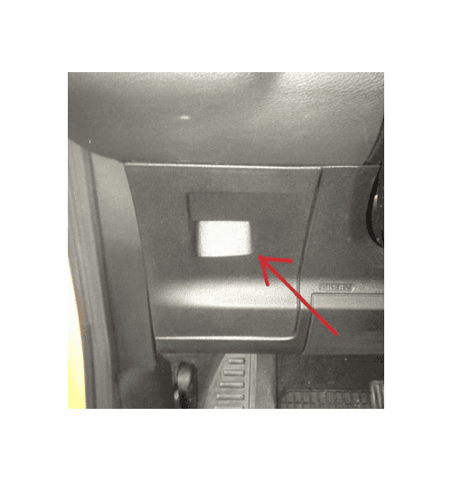

Emplacement du boitier de fusibles sous le volant d une Ford S Max

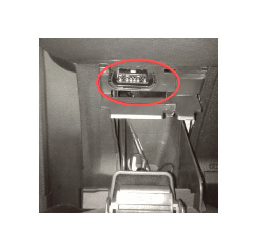

Prise de diagnostic OBD2 entouree en rouge sous le tableau de bord d une Ford S Max

    Installez-vous côté conducteur de votre Ford S-Max PH 1. La prise OBD2 se situe dans l'habitacle, sous le tableau de bord. Orientez votre regard vers la zone inférieure gauche, près de la colonne de direction et au-dessus des pédales.

    Sur ce modèle, le connecteur OBD2 peut être dissimulé derrière un petit cache rabattable ou une trappe clipsée. Inspectez la zone sous le volant, légèrement à gauche de la colonne de direction, pour identifier cet élément de protection.
  3. Retirez le cache si nécessaire
    Si un cache est présent, retirez-le délicatement en le rabattant ou en le déclipsant. Aucun outil n'est généralement requis. La prise diagnostic apparaît alors, accessible directement pour le branchement de votre valise.
  4. Branchez votre valise diagnostic
    Connectez votre outil au port OBD2 standard 16 broches. Une fois branché, vous pourrez interroger les calculateurs moteur, ABS, ESP, airbags, climatisation et transmission, quelle que soit la motorisation essence ou diesel de votre S-Max.
