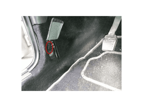

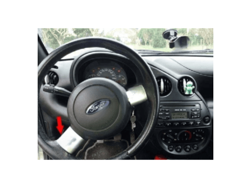

    Installez-vous côté conducteur de votre Ford StreetKa. La prise OBD2 se situe dans l'habitacle, sous le tableau de bord. Positionnez-vous de manière à pouvoir observer la zone située à gauche de la colonne de direction, au-dessus des pédales.
  2. Repérez la zone sous le tableau de bord
    Regardez sous la planche de bord, juste à gauche du volant. Le connecteur OBD2 se trouve à proximité immédiate de la colonne de direction. Un petit cache plastique peut recouvrir la prise selon les versions du véhicule.
    Si un cache plastique dissimule le connecteur, retirez-le délicatement en le déclipsant. L'accès reste simple et ne nécessite aucun outil particulier. Vous découvrirez alors le connecteur 16 broches conforme à la norme OBD2.
