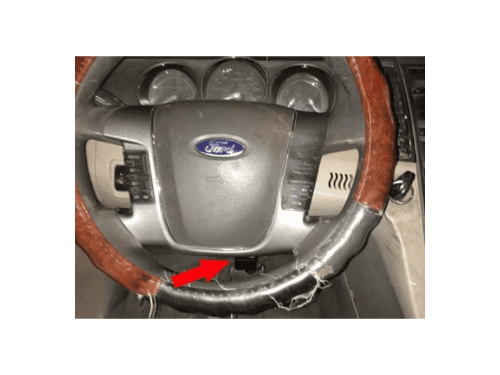

Localisation de la prise de diagnostic OBD2 sous le volant d une Ford Taurus 6

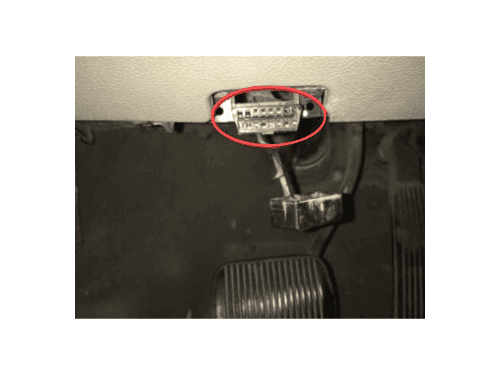

Photo montrant l emplacement de la prise OBD2 sous le tableau de bord d une Ford Taurus
