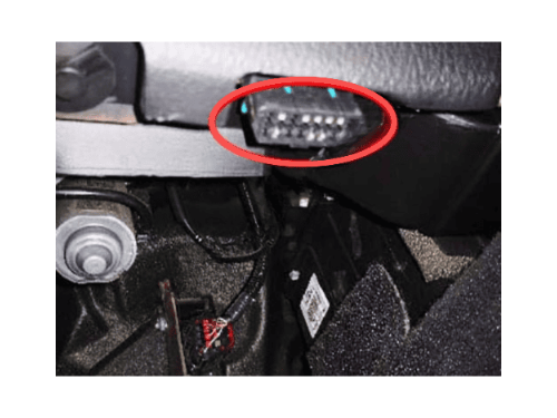

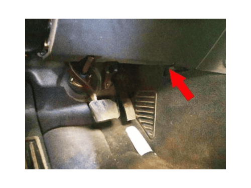

Emplacement de la prise OBD sous les pedales d une Ford Thunderbird 11
Localisation de la prise de diagnostic OBD entourée en rouge sur une Ford Thunderbird 11

    Installez-vous côté conducteur et observez la zone sous le tableau de bord. Sur les Thunderbird 2002-2005, la prise OBD2 se situe à gauche de la colonne de direction ou juste au-dessus du pédalier. L'accès est généralement direct et sans obstacle.
  3. Repérez le connecteur OBD2
    Cherchez un connecteur trapézoïdal à 16 broches. Il peut être visible directement ou protégé par une petite trappe plastique. Retirez délicatement ce cache si nécessaire pour accéder au port de diagnostic.
