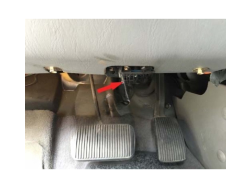

Localisation de la prise de diagnostic OBD2 au dessus du pedalier d une Ford Windstar

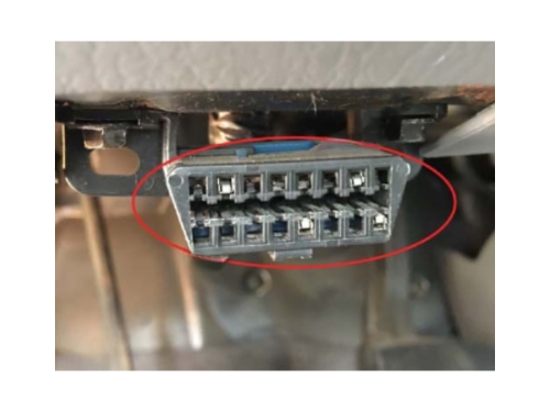

Prise de diagnostic OBD de couleur noire entouree de rouge sur une Ford Windstar
    Installez-vous côté conducteur et positionnez-vous de manière à avoir une vue dégagée sous le tableau de bord. La prise OBD2 se trouve dans cette zone, à gauche de la colonne de direction, au-dessus du pédalier.
  2. Repérez la zone du pédalier
    Orientez votre regard vers l'espace situé juste au-dessus des pédales de frein et d'accélérateur. Le connecteur OBD2 est légèrement encastré dans le panneau de finition inférieur du tableau de bord, facilement accessible sans démontage.
    Sur certaines versions du Windstar, un petit cache plastique protège la prise de diagnostic. Retirez-le délicatement en le tirant vers vous ou en appuyant sur ses clips de fixation pour révéler le connecteur 16 broches.
    Insérez le connecteur de votre outil de diagnostic dans la prise OBD2 en respectant le sens des broches. Le branchement doit être ferme mais sans forcer. Mettez le contact pour permettre la communication avec les calculateurs du véhicule.
