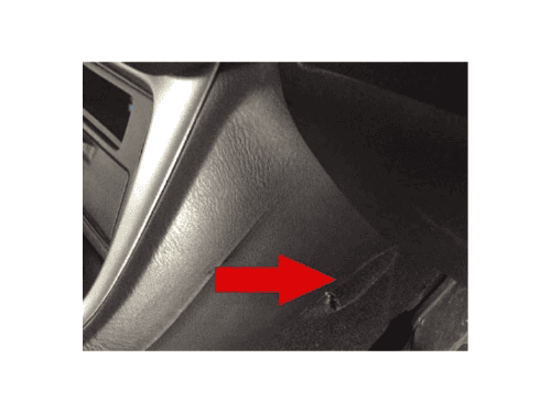

Emplacement de la prise OBD2 sur la console centrale d'une Honda Accord

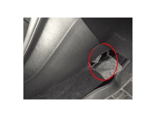

Localisation du connecteur de diagnostic OBD entouré en rouge dans une Honda Accord
    Installez-vous sur le siège conducteur de votre Honda Accord 6. La prise OBD2 se situe dans la zone inférieure du tableau de bord, à gauche de la colonne de direction. Repérez visuellement l'espace au-dessus des pédales.
    Regardez juste au-dessus de la pédale d'embrayage (boîte manuelle) ou de la pédale de frein (boîte automatique). Le connecteur OBD2 à 16 broches se trouve généralement à cet emplacement, facilement accessible sans vous contorsionner.
  3. Retirez le cache si présent
    Selon la finition de votre Accord 6, un petit cache plastique peut protéger le port OBD2. Si c'est le cas, retirez-le délicatement à la main ou avec un outil plat pour révéler le connecteur de diagnostic standard.
