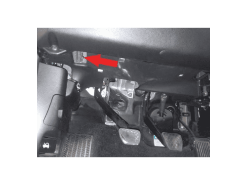

Emplacement de la prise OBD de diagnostic sous le volant d une Honda Accord

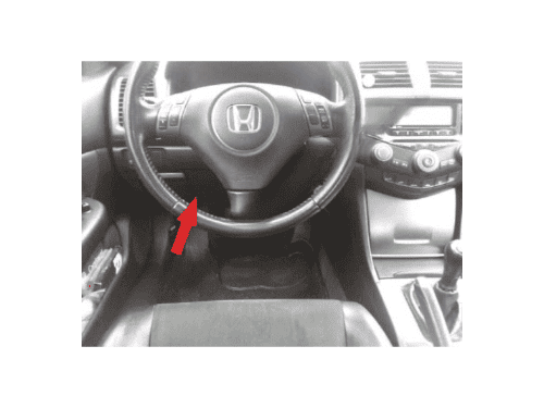

Emplacement de la prise de diagnostic OBD2 sous le tableau de bord d une Honda Accord
    Asseyez-vous sur le siège conducteur ou accroupissez-vous à l'extérieur du véhicule, portière ouverte. Orientez votre regard vers la partie basse du tableau de bord, sous le volant, à gauche de la colonne de direction.
    La prise OBD2 se trouve juste au-dessus de la pédale d'embrayage (ou du repose-pied sur les versions automatiques). Cherchez un connecteur rectangulaire de couleur noire ou grise, directement visible sans démontage.
  3. Retirez le cache éventuel
    Sur certaines finitions de l'Accord 7, un petit cache plastique peut masquer le connecteur. Si présent, retirez-le délicatement en le tirant vers vous ou en appuyant sur ses clips de fixation.
  4. Identifiez le connecteur OBD2
    Vous devez repérer un connecteur trapézoïdal à 16 broches, format standard OBD2. Il est positionné horizontalement, broches vers le bas, et reste accessible sans outil particulier pour y brancher votre valise diagnostic.
