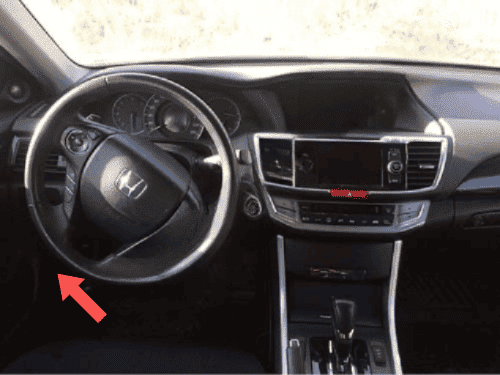

Tableau de bord et volant d une Honda Accord pour diagnostic iCarsoft France

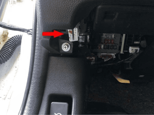

Localisation de la prise de diagnostic OBD2 sous le tableau de bord d une Honda Accord
  1. Repérez le côté conducteur
    Installez-vous à la place du conducteur de votre Honda Accord 8. La prise OBD2 se situe systématiquement dans cette zone, sous le tableau de bord. Orientez votre regard vers la partie inférieure gauche, près de la colonne de direction.
  2. Localisez la colonne de direction
    Identifiez la colonne de direction et dirigez-vous vers sa gauche. Le connecteur OBD2 se trouve juste au-dessus de la pédale d'embrayage sur les versions manuelles, ou au-dessus de la pédale de frein sur les modèles à boîte automatique.
  3. Vérifiez la présence d'un cache
    Sur certaines versions de l'Accord 8, un cache plastique peut masquer partiellement la prise diagnostic. Si nécessaire, retirez-le délicatement à la main sans outil. Le connecteur 16 broches standard apparaît alors directement accessible.
    Connectez votre outil de diagnostic au port OBD2 identifié. L'accès est direct et ne nécessite aucun démontage particulier. Cette prise est compatible avec tous les véhicules Honda Accord 8, qu'ils soient équipés de motorisations essence i-VTEC ou diesel i-DTEC.
