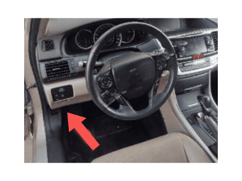

Localisation de la prise de diagnostic OBD2 sous le tableau de bord d une Honda Accord 9

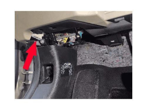

Fleche rouge indiquant l emplacement de la prise OBD pour valise de diagnostic Honda
    Installez-vous confortablement sur le siège conducteur de votre Honda Accord 9. Assurez-vous que le contact est coupé avant toute manipulation. Vous aurez besoin d'un accès dégagé à la zone située sous le tableau de bord, à gauche du volant.
    Orientez votre regard sous le tableau de bord, du côté gauche de la colonne de direction. La prise OBD2 se situe juste au-dessus de la pédale d'embrayage ou de frein selon votre version. Le connecteur est positionné de manière accessible sans outil.
  3. Retirez le cache si nécessaire
    Sur certaines versions, un petit cache plastique peut dissimuler partiellement le connecteur OBD2. Retirez-le délicatement à la main si présent. La prise 16 broches standard apparaîtra alors clairement, prête à recevoir votre outil de diagnostic.
    Connectez votre appareil de diagnostic sur le port OBD2 identifié. Le connecteur s'enclenche fermement dans la prise. Vous pouvez ensuite mettre le contact pour établir la communication avec les calculateurs du véhicule et accéder aux données moteur, ABS, airbags et autres systèmes.
