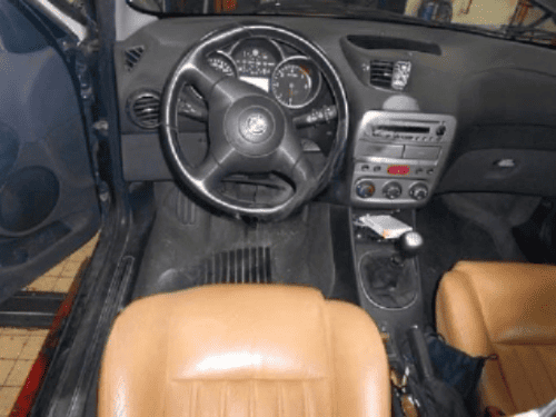

    Prenez place à bord de votre Alfa Romeo 147 côté conducteur. Orientez votre regard vers la partie inférieure du tableau de bord, à droite de la colonne de direction. C'est dans cette zone que se situe le connecteur OBD2 de votre véhicule.

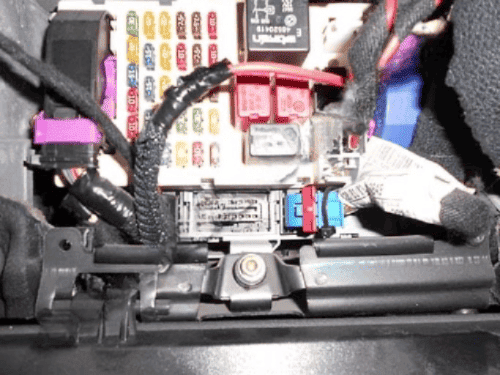

    Sous le tableau de bord, identifiez un petit cache en plastique dissimulant la prise diagnostic. Ce cache protecteur se trouve juste à droite du volant et peut être retiré sans outil particulier en tirant délicatement dessus.
  3. Accédez à la prise OBD2
    Une fois le cache retiré, la prise OBD2 à 16 broches apparaît. Ce connecteur standardisé vous permet de brancher directement votre valise de diagnostic pour lire les codes défaut et surveiller les paramètres de votre Alfa Romeo 147.
