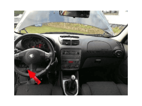

Tableau de bord et volant d une Alfa Romeo 147 pour diagnostic auto

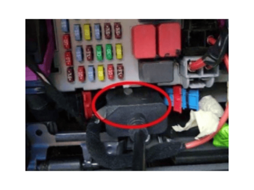

Localisation de la prise de diagnostic OBD entourée en rouge sur une Alfa Romeo 147
    Prenez place sur le siège conducteur de votre Alfa Romeo 147 Phase 2. Orientez votre regard vers la partie inférieure de la planche de bord, à droite de la colonne de direction. C'est dans cette zone que se situe le connecteur OBD2.
  2. Repérez le cache amovible
    Identifiez le petit cache en plastique dissimulant la prise OBD2. Ce capot de protection se trouve juste à droite du volant, sous le tableau de bord. Il est conçu pour être retiré facilement sans aucun outil particulier.
    Ôtez délicatement le cache amovible en tirant légèrement dessus ou en appuyant sur les clips de fixation. La prise OBD2 à 16 broches apparaît alors, prête à recevoir votre valise de diagnostic automobile.
    Branchez votre appareil de diagnostic sur le connecteur OBD2 désormais accessible. Assurez-vous que la connexion est bien stable avant de mettre le contact. Vous pouvez maintenant lire les codes défaut et contrôler les paramètres de votre Alfa Romeo 147 Phase 2.
