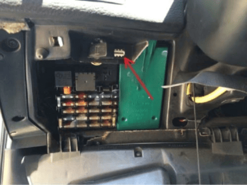

Localisation de la prise de diagnostic OBD sous le volant d une Alfa Romeo 166

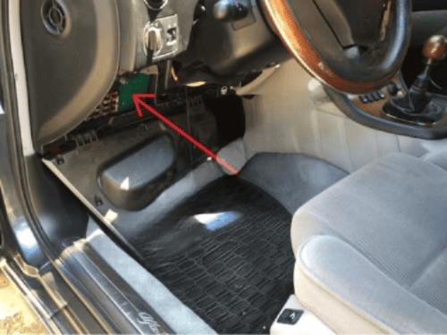

Emplacement de la boîte à fusibles d'une Alfa Romeo 166 pour diagnostic
    Installez-vous côté conducteur de votre Alfa Romeo 166. La prise OBD2 se trouve dans cette zone, sous la planche de bord. Assurez-vous d'avoir suffisamment de lumière pour faciliter vos recherches dans l'habitacle.
    Orientez votre regard vers la gauche de la colonne de direction, sous le tableau de bord. C'est dans cette zone précise que le constructeur a choisi d'installer le connecteur OBD2 de votre Alfa Romeo 166.
    La prise OBD2 est dissimulée derrière un cache amovible. Retirez délicatement ce panneau de protection pour accéder au connecteur 16 broches. Aucun outil n'est nécessaire pour cette manipulation simple.
    Une fois le cache retiré, vous apercevez la prise OBD2 de forme trapézoïdale. Branchez votre outil de diagnostic en respectant le sens d'insertion. Vous pouvez maintenant lire les codes défaut de votre Alfa Romeo 166.
