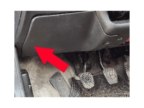

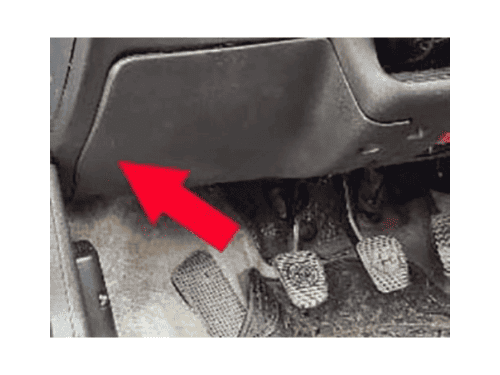

Fleche rouge designant le cache plastique de la prise OBD sur Alfa Romeo GTV

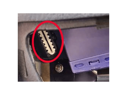

Emplacement du connecteur de diagnostic OBD sur une Alfa Romeo GTV Phase 2

    Installez-vous à la place conducteur de votre Alfa Romeo GTV. La prise OBD2 se trouve sous la planche de bord, à proximité immédiate de la colonne de direction. Orientez votre regard vers la droite du volant pour repérer la zone concernée.
    Identifiez le cache plastique amovible situé juste à droite de la colonne de direction. Ce couvercle protège le connecteur OBD2 des poussières et des manipulations accidentelles. Il se distingue par sa forme rectangulaire et sa finition intégrée au tableau de bord.
  3. Retirez le cache amovible
    Ôtez délicatement le cache de protection en le tirant vers vous ou en appuyant sur ses clips de fixation. Aucun outil n'est nécessaire pour cette opération. Le connecteur OBD2 à 16 broches apparaît alors, prêt à recevoir votre valise de diagnostic.
