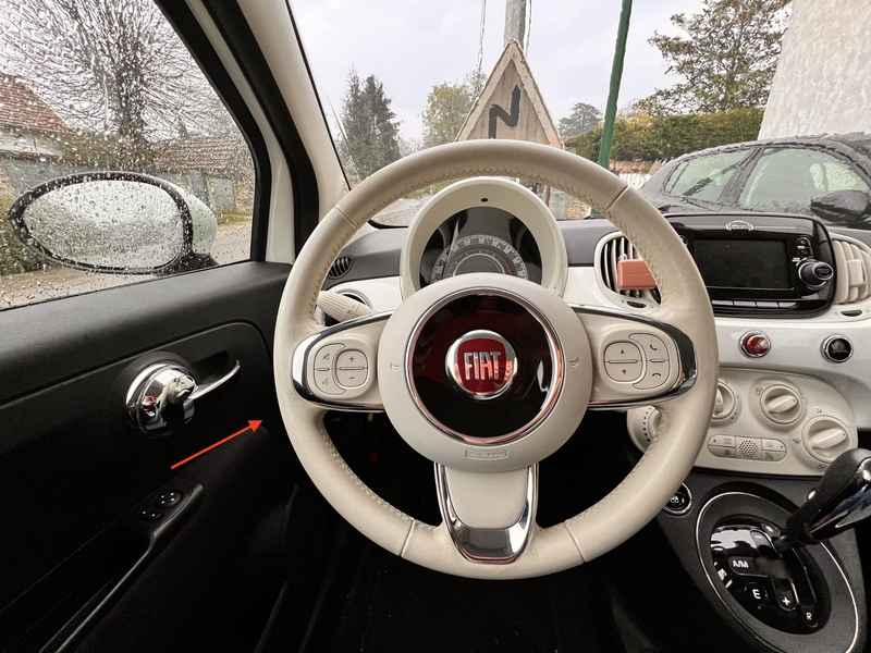

Vue de l habitacle et du volant d une Fiat 500 pour diagnostic auto

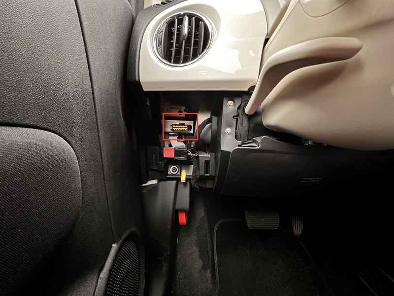

Emplacement de la prise de diagnostic OBD2 sous le tableau de bord d une Fiat 500
    Prenez place à bord de votre Fiat 500 ou positionnez-vous face à l'habitacle côté conducteur. La prise OBD2 se trouve dans cette zone, à gauche du volant. Assurez-vous d'avoir suffisamment de luminosité pour repérer le cache de protection.
  2. Repérez le cache protecteur
    Regardez sous le tableau de bord, à gauche du volant. Vous identifierez un cache en plastique qui dissimule la prise de diagnostic. Cet emplacement astucieux protège le connecteur OBD2 tout en le gardant accessible pour les interventions de maintenance.
    Ouvrez ou retirez le cache de protection en tirant doucement dessus. Aucun outil n'est nécessaire pour cette manipulation. Le connecteur OBD2 à 16 broches apparaît alors, prêt à recevoir votre valise de diagnostic automobile.
    Branchez votre appareil de diagnostic sur le connecteur OBD2 en respectant le sens d'insertion. La connexion doit être ferme et stable. Mettez ensuite le contact de votre Fiat 500 sans démarrer le moteur pour initialiser la communication avec l'ordinateur de bord.
