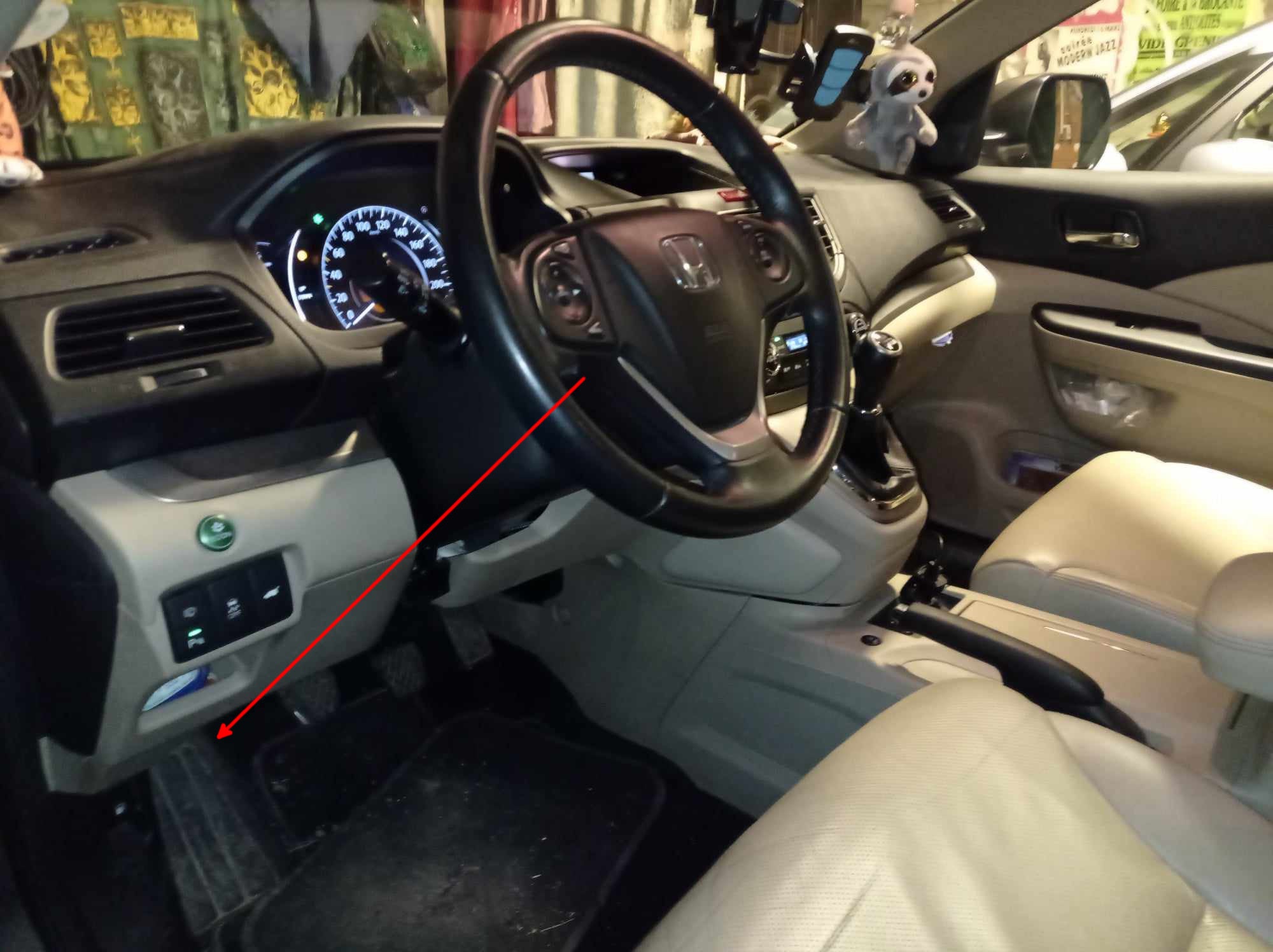

Fleche rouge indiquant l emplacement de la prise de diagnostic OBD sous le volant d une Honda CR-V

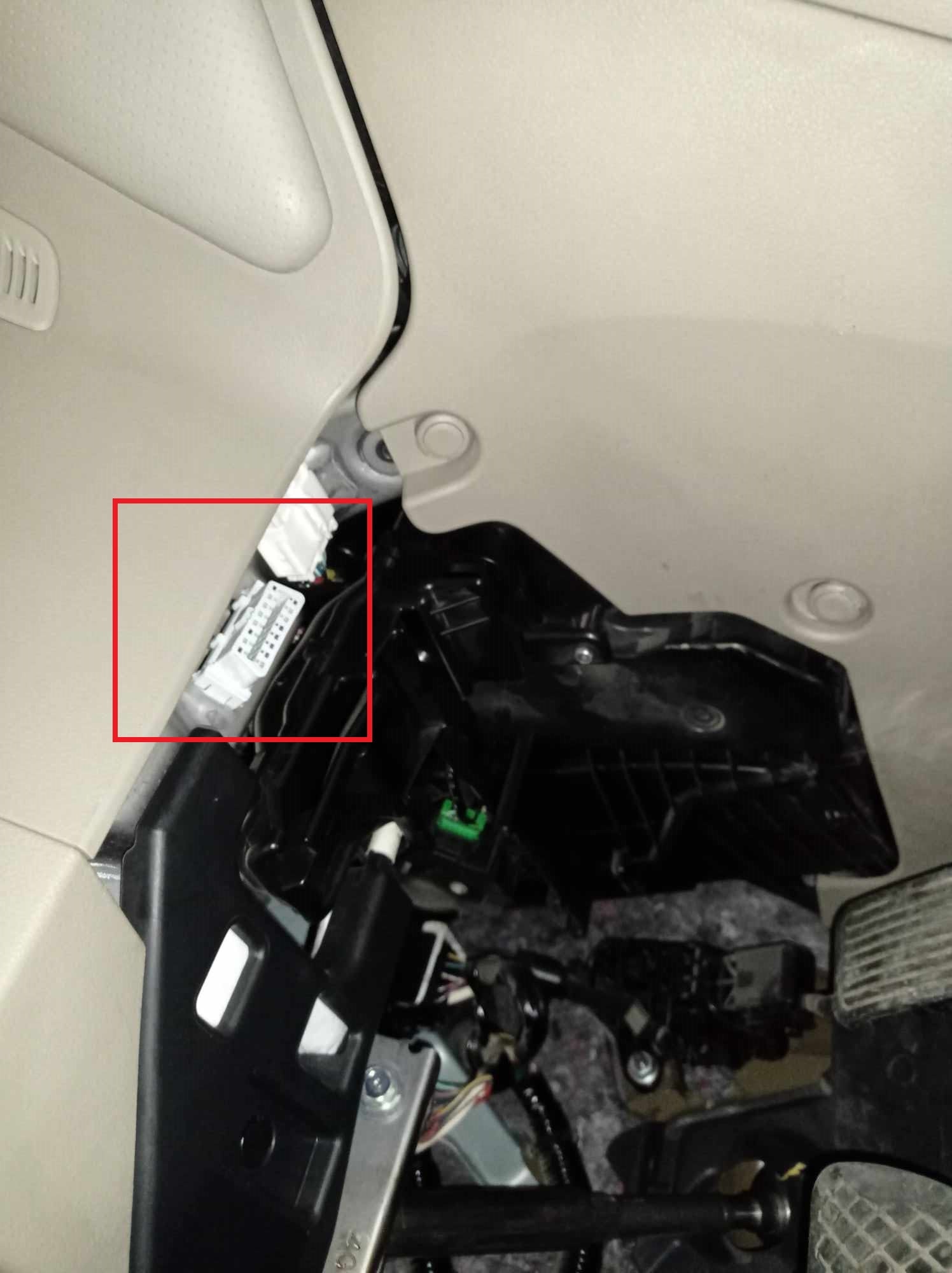

Localisation de la prise de diagnostic OBD sous le tableau de bord d'un véhicule
    Installez-vous confortablement à la place du conducteur de votre Honda CR-V. La prise OBD2 se situe dans la zone inférieure du tableau de bord, sous le volant. Assurez-vous d'avoir suffisamment de luminosité pour bien visualiser l'espace sous la colonne de direction.
  2. Repérez la boîte à fusibles
    Localisez la boîte à fusibles située sous le volant, sur la partie gauche. La prise OBD2 de votre Honda CR-V se trouve à proximité immédiate de ce compartiment. Cette zone est généralement protégée par un cache plastique qu'il vous faudra identifier.
  3. Retirez le cache plastique
    Ôtez délicatement le cache plastique qui protège la prise OBD2. Cette opération s'effectue facilement à la main, sans outil particulier. Tirez doucement sur le cache pour le déclipser et révéler le connecteur de diagnostic de votre véhicule.
    Une fois le cache retiré, vous accédez directement à la prise OBD2 de votre Honda CR-V. Le connecteur est positionné de manière accessible pour permettre un branchement rapide et simple de votre valise de diagnostic automobile.
