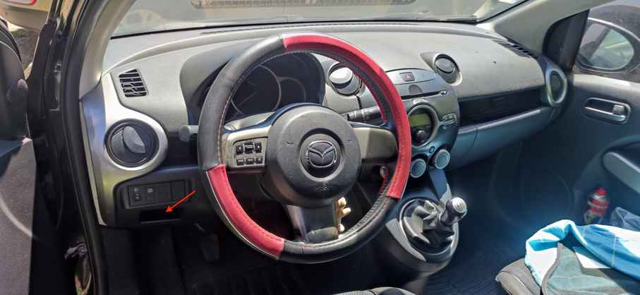

Localisation de la prise de diagnostic OBD sous le volant d une Mazda 2

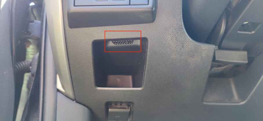

Localisation de la prise de diagnostic OBD2 sous le volant d une Mazda 2
    Asseyez-vous à la place du conducteur de votre Mazda 2. La prise OBD2 se situe dans la zone inférieure gauche de l'habitacle, à proximité des commandes d'ouverture du capot. Gardez la portière ouverte pour plus de confort lors de la manipulation.
  2. Repérez la tirette du capot
    Identifiez la tirette d'ouverture du capot située sous le tableau de bord, au niveau du renfoncement près de votre jambe gauche. Cette tirette constitue le point de repère principal pour localiser la prise de diagnostic de votre Mazda 2.
  3. Localisez la prise OBD2
    Regardez juste au-dessus de la tirette d'ouverture du capot. La prise OBD2 est positionnée sur le haut du renfoncement, dans un emplacement discret mais facilement accessible. Aucun démontage de panneau n'est nécessaire pour y accéder.
    Branchez directement votre valise de diagnostic sur la prise OBD2 à 16 broches. La connexion s'effectue sans outil particulier. Assurez-vous que le connecteur est bien enclenché avant de mettre le contact pour lancer la lecture des données.
