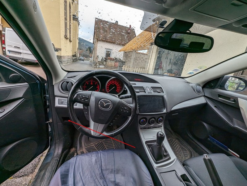

    Prenez place sur le siège conducteur de votre Mazda 3. La prise OBD2 se trouve dans cette zone, à portée de main depuis votre position. Assurez-vous d'avoir suffisamment de lumière pour faciliter votre recherche dans l'habitacle.
  2. Repérez le volant
    Orientez votre regard vers la gauche du volant. C'est dans cette direction que vous trouverez la prise de diagnostic. Elle est positionnée dans la partie inférieure du tableau de bord, sous les commandes de réglage des feux.

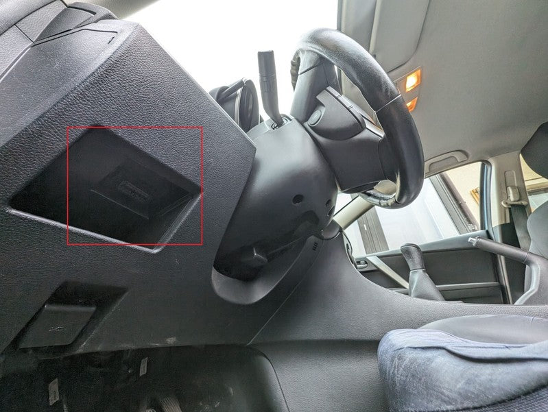

  3. Localisez le petit rangement
    Identifiez le petit compartiment de rangement situé sous les boutons de réglage des phares. La prise OBD2 se trouve dans la partie haute de cet espace. Aucun démontage n'est nécessaire pour y accéder directement.
    Une fois la prise OBD2 repérée, branchez simplement votre appareil de diagnostic. Le connecteur s'insère facilement sans effort particulier. Vous êtes maintenant prêt à lancer l'analyse complète de votre Mazda 3.
